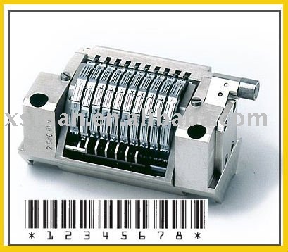

Вот головка с Code39 - используемых на большинстве накладных курьерских служб:
Я ж не просто так рекомендую первый вариант - я сам как то штрихкодировал и потом подбирал 50000 3-х слойный А3 в срочном порядке - а потом просто поинтересовался - сканер они так и не купили, #@%&... 8))))
А эта головка только для хейделя или еще куда-то можно прицепить?

Головка изготовливают со стандартными креплениями и можно заказать вместе с переходными кольцами на любую нумерационную секцию, если она у вас конечно же есть в машине или просто на ротационный нумератор, например PS-10...
Сам я узнавал в Германии - в наличии обычно в кризисы не держат, но под заказ сделают...
А штрихкодирование мы делали на скоростном принтере, потом упорно на самой маленькой скорости подбирали на вакуумной подборке, глаза-датчики всего отдела персонализации смотрели в оба, чтобы не сбился порядок кодов в сетах... 8)
