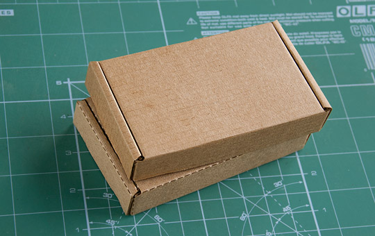

Между прочим, я вот о чем подумал: почему нужно обязательно заменять биговку перфорацией? не лучше ли по линиям биговки пустить лазерный луч вполсилы, чтобы прорезан был только один слой гофры (тот что с внутренней стороны коробки). По этим линиям как по биговке макет можно будет легко складывать. Давайте я попробую вырезать такую коробочку в понедельник и покажу вам что получится.
Не переключайтесь.
В понедельник:
Как и обещал попробовал вырезать макет без перфорации. Посмотрите на фотографии нижняя коробка с перфорациями на месте биговок, а верхняя с надрезами на полтолщины с оборота. Выглядит лучше, но и с перфорацией тоже был вполне рабочий макет.
