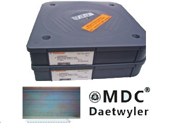

Если есть возможность, пользуйтесь всегда хорошими ракелями Daetwyler и Swedcut

Почитайте.
Я думаю немного станет понятно.
Что не понятно, спрашивайте.

Спасибо за информацию. Заказали именно такие.
