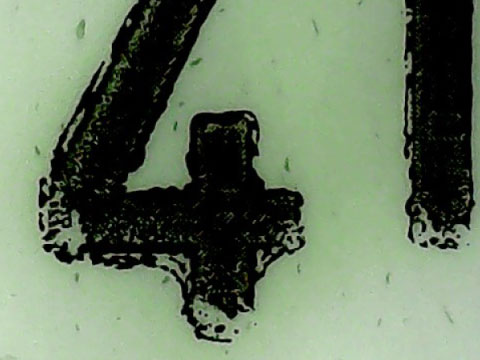

Так вот, вчера поставили заказ на прямой печати по СРР. Печать по белилам.
белила на первой, черная на 6-й
Выщипывание краски. Черная вырывает на себя.
Упали по вязкости зо 16 сек. Белила ацетатом, черную чистым этокси.
Проблема не улучшилась.
Заменили черную другого производителя, на медленную серию.
результат отрицательный
так же замедлили, и снизили вязкость, ничего.
Вначале вроде ничего. На медленной скорости пока прилаживались, всё норм. Потом начинается проблема. на рапорте 1 метка. Выщипывание идет через одну метку, т.е. через рапорт. То печатает, то вырывает.
Заметили закономерность, что при скорости 140 и ниже, вырывает сильнее. 180 и выше результат положительный.
Заменили белила.
Вроде стало лучше.
На том и закрыли глаза.
Мой вывод. Сохнет краска.
Вопрос где?

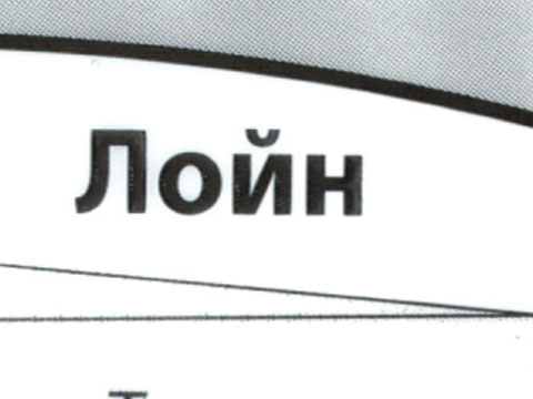

Следом, поставили второй тираж, межслойка на матовом БОПП.
Печатники люди ленивые, и поэтому всё остается на своем месте, краски только поменяли на другую серию.
Проблема в принципе отсутствует.

Добрый день. Анилокс на черном - линиатура, краскоперенос? Монтажная лента и что за полимер? Средняя температура - в цеху или краски?
Первый вариант - такое бывает когда краска сохнет на форме, большой раппорт и малая запечатка и через раз выщипывает сама себя. Вязкость уменьшать, можно скотч пожестче. Наверняка, если смотреть на форму фотометки - край клише чуть выше середины? Проверить корону СРР - включали ли освежающую?
Фото с "4" - похоже на лишний замедлитель. Если вы краску не меняли с предыдущего.
Вообще, похожие проблемы были - сильно большой раппорт, решается заменой анилокса на более мощный по наносу+замена на свежую краску
Речь идет о 5 фото (цифры)? То, что видно, как перенасышенную краску замедлителем, это лишь эффект высокого давления анилокса на форму. Идет забивание. А как раз снизу, видно что текст не печатает. При минимальном натиске, как это видно по фото, краска вообще не печатает. Для вязких красок это стандартный эффект.
Возможно остается вопрос по самой форме. Но ходила не много, тысяч 150. На следующий тираж постараюсь поменять, и возможно будет лучше, но не объясняет самой проблемы.
Как я говорил, склоняюсь именно к подсыханию, из-за того, что при увеличении скорости запечатка становится лучше.
А ввиду того, что рапорт большой, то краска успевает подсохнуть. Но, не понятно в таком случае, почему краска, доведенная замедлителем до 16" так же не сохнет, как и в обычном режиме?

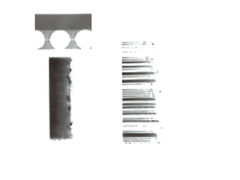

Пока не рассматриваю данный вариант. Объясню. Проблема не в том, что запечатка плохая, а в том, что выщипывает или не печатает. Лента и полимер влияет на качество запечатки, но не физические свойства самой краски. Лента средняя, 1020 Белая. При изменении скорости качество улучшается. Я это повторял неоднократно. На низких скоростях (вчера даже на Сyan было замечено), краска не печатает. Это говорит о быстрых красках, или быстрого их подсыхания.
На СРР поднимали корону, т.е. освежали. Но, проблем с адгезией даже без использования коронатора не было. Адгезия мертвая, хотя карандаш показывает недостаточную. Потому и активировали коронатор.
Формы не так давно ходили, и провала по центру метки нет. На фото лишь подсыхание. При провале, центр не печатает. Тогда подклеиваем снизу красный скотч, что бы увеличить высоту элемента. Обычно такое происходит, когда формы моют ацетатом.
